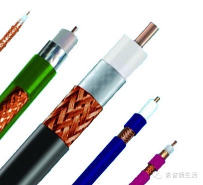

电源线的分类

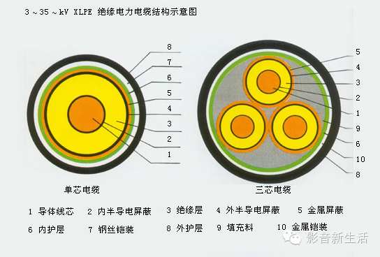

    如果按照电压的分类,电源线可分为欧规线和美规线;若按材料区分,外部绝缘材料分为PVC线、硅胶线、橡胶线、特氟龙线、编织硅橡胶线等,导体材料则可分为铜芯线和铝芯线等。同时,电源线的结构主要由外护套、内护套和导体组成。
外护套
     外护套是电源线最外面的一层护套,这层外护套起着保护电源线的作用。外护套有着强大的特性,如耐高温、耐低温、抗自然光线干扰、绕度性能好、使用寿命高、材料环保等特性。
内护套
    内护套又称之为绝缘护套,是电源线不可缺少的中间结构部分,绝缘护套的主用顾名思义就是绝缘,保证电源线的通电安全,让铜丝和空气直接不会产生任何漏电现象,且绝缘护套的材料要柔软,保证能很好的镶在中间层。
导体
    常见的插接导体以铜导体为主,铜丝的密度大小直接影响的电源线的质量。电源线的材料也是质量把关的一个重要因素,铜丝的数量和柔韧度也是考虑的因素之一。

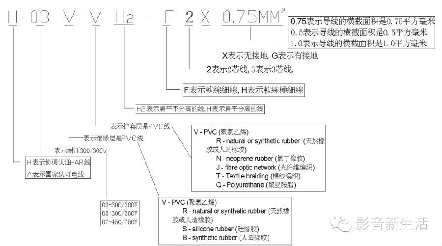

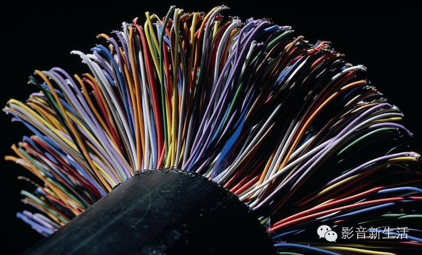

电线色码
    为方便产品安装时的接线及辨识火线(line)、中性线(neutral)及地线(bonding),绝缘层的颜色应符合要求。例如三线式时,黑色代表火线,白色或淡灰色代表中性线,绿色或绿滚黄色代表地线。若产品销往欧洲者(International colour coding),颜色可变更为棕色代表火线,淡蓝色代表中性线,绿滚黄色代表地线。
电源线的标识示意图
